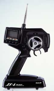

Da meine KO-Propo EX-5 doch schon
einige Jährchen auf dem Buckel hat und ich mir nicht immer die Graupner
XR-3 meines Onkels ausleihen mochte, kaufte ich mir die Graupner XS-6.
Kaufkriterien waren vor allem die Synthesizer-Technik die gute Qualität
und das für den Funktionsumfang sehr gute Preis-Leistungsverhältnis.
Der
Packungsinhalt:
Wenn man die Verpackung öffnet, stößt man zuerst auf
ein Infoblatt von Graupner, auf die Bedienungsanleitung und die in
Styropor verpackte Fernsteuerung samt Empfänger. An Zubehör wird
mitgeliefert:
- ein Servo
Graupner C 577
- Befestigungsmaterial für das Servo
- Schalterkabel (kann beim Betrieb ohne BEC
oder bei den Verbrennern verwendet werden)
- Akkupack
mit 9,6V / 800mah für den Sender (verschrumpft)
Vor dem ersten Einsatz:
...sollte man zu allererst den Akku laden. Dies kann
man
über die eingebaute Ladebuchse in der Fernsteuerung (Achtung, Graupner
Buchsen sind anders belegt; wenn das Ladegerät nicht anspricht, Plus und
Minus vertauschen) oder Akku raus und direkt am Kabel anstecken (eigenes Kabel erforderlich).
Während dieser lädt, kann man sich in Ruhe die Betriebsanleitung durchlesen, was
ich auch dringend empfehlen würde, da noch weitere Tipps und Infos zur
Fernsteuerung gegeben werden.
Beim ersten Einschalten sollte Gas/Bremse und Lenkung auf max.
Ausschlag gestellt werden, da es sonst vorkommen kann, dass z.B.
Fahrtenregler nicht richtig ansprechen.
Nicht vergessen; Sender- und Empfängerkanal auf einander abstimmen!
Dies geschieht beim Sender über die Eingabetasten, beim Empfänger über
zwei Rädchen, die man mit dem Schlitzschraubendreher justieren kann.
Nachdem dies getan ist, kann schon mit der Anpassung an das jeweilige
Modell begonnen werden - 10 Modellspeicher stehen hier zu Verfügung. (s.
Funktionsliste rechts)
Los geht's!
Getestet wurde in meinem Tamiya TRF-414 mit CS Rocket
Sport Regler und Multiplex Servo. (Das Graupner C-577 hab ich gleich beim
Händler gelassen und dafür 15€ Rabatt bekommen, da ich es sowieso nicht
brauchen konnte.)
Fernsteuerung auf den Regler abgeglichen und dann gleich mal
vor die Haustüre.
Im Praxistest:
Die Fernsteuerung ist sehr ergonomisch geformt und liegt auch
dementsprechend gut in der Hand, das meiste Gewicht, sprich Akkus, bleibt ganz unten, was
ermüdungsfreies Fahren verspricht.
Das Gas lässt sich sehr feinfühlig betätigen.
Das Lenkrad ist durch den Schaumstoffring griffig
und man kann die Rückstellkraft mit einer kleinen Schraube unter dem Rad
verändern. (Schraube nach rechts drehen -> Lenkung
wird härter; Schraube nach links
drehen -> Lenkung wird weicher)
Eine härtere Lenkung kann z.B. dann sinnvoll sein, wenn man bei Einlenken
immer ein wenig zu großzügig vorgeht bzw. einfach nicht "das richtige
Gefühl" für den Drehknopf bekommt.
Synthesizer - Was ist das?
"Die neueste Generation an RC-Anlagen kommt ohne Quarze zur
Frequenzbestimmung aus! Der Kanal kann aus allen Kanälen eines
Frequenzbandes direkt am Sender bzw. Empfänger ausgewählt werden (ähnlich
z.B. einem Radio)" [aus dem
RC-Lexikon]
Fazit:
Ich kann die Graupner XS-6 jedem empfehlen, der ein innovatives System
mit großem Funktionsumfang zum erschwinglichen Preis sucht.
Sie ist eine der besten Fernsteuerungen im Preissegment bis 200€, die ich
kenne. Und gerade das quarzlose Design macht sie gerade für den
ambitionierten RC Fahrer noch ein kleines Bisschen
billiger als die Konkurrenz im selben Preissegment. (wenn man bedenkt, was
ein FM-Quarzpaar kostet...)
von "Sindi"
Ein Testbericht von
www.offroad-cult.org
Noch Fragen? In unserem Forum
helfen wir gerne weiter! |
